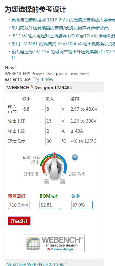

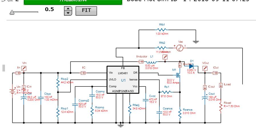

看到LM3481是用P沟道MOS,实际看很多人用都是用N沟道的MOS,实际是要用哪一种呢?
如果是用N沟道的话,用哪个型号的MOS比较好呢?
我现在具体是想用7.4V的锂电,升压到15V/2A,请各位大神指点。

同样情况下建议NMos, Rdson 偏小一些,谢谢。
