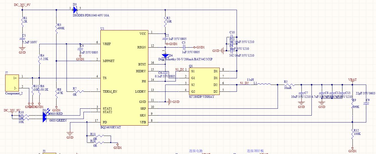

我最近正在使用TI的BQ24650芯片,输入为AC/DC充电器60W(主要使用该充电器),输出为20V。
1.该20V为BQ24650的输入电压。
2.芯片的MPPTSET脚大于1.2V。
3.设计为2节锂电池充电,最大充电电流为4A。
下图为原理图:

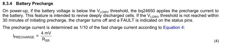

如果我设置输出电压为8.4V,即VFB外接的分压电阻为499K,100K时,则上电后会有30分钟的以4A/10 大约400多mA的一段充电过程(因为VFB电压低于Vlowv),如下图:
正常情况,400mA充到大约8V左右才能使用4A的电流充,当电池电压底时,是用400mA充,这个过程时间会过长;
如果把Vlowv门限降低,大约在7.2V多时,输出打压又达到大约9.2V左右,会对电池造成伤害
问题是:
1. 我既想降低以1/10充电电流充电时的门限又想降低输出电压为8.4V,但是二者感觉矛盾,请给出其他建议?
2. 另外TI是否有其他型号可以满足该功能的芯片吗?20V直流输入+太阳能功能,输出可充2节锂电池,充电电流大于等于4A?
