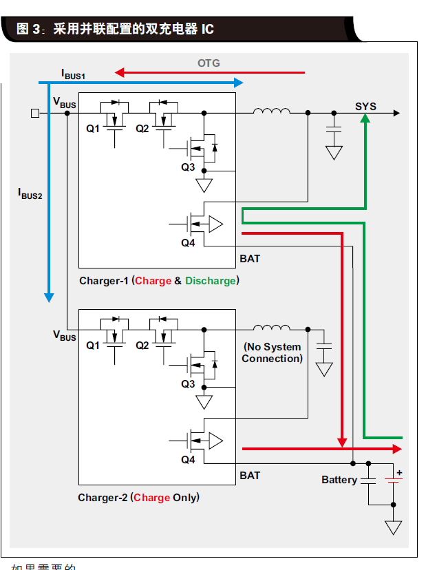

用BQ25895并联充电时,sys系统能否并联输出?
因系统存在3A的工作电流,单充电器时发热很严重。想尝试双充电器同时解决大电流充电和大电流系统供电(插入充电器)。
看了一份ti文章只讲到并联电池,而系统不连接。如果我都并联是否可行?
