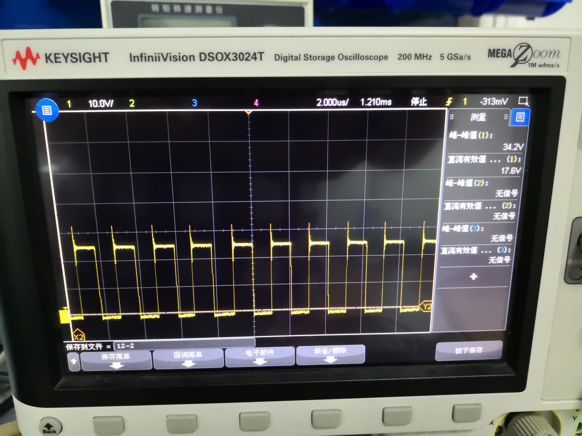

这是由于电路中的寄生电感和MOS上的寄生电容引起的震荡,消除6371.RC Snubber.doc办法见附件
