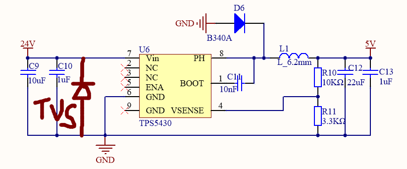

TPS5430一打开开关就烧,怎么办?24V电池供电
如题,怀疑是开关瞬间电压过高,请问怎么解决?
