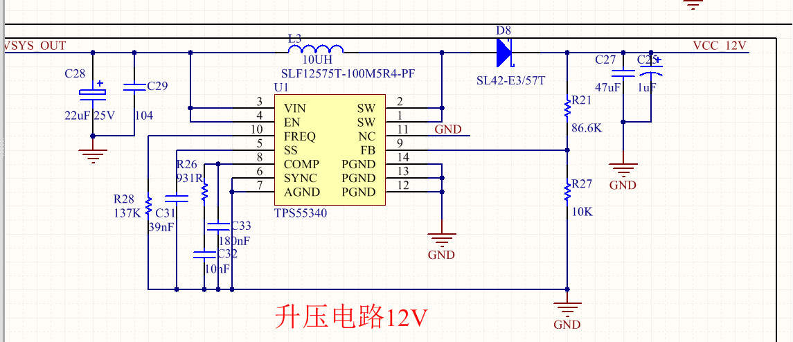

Dear,
TPS55340的一个升压电路,输入电压VSYS_OUT 为5.5-6.5V,现在C33 180nf的电容能否用220nF的电容代替。

Hi
补偿电路会影响环路的稳定,不建议替代,但是如果一定要替代,你需要实际测量输出纹波。因为环路 不稳定是可能导致纹波偏大的,如果你能接受改电容后的输出结果,替代也没有问题。
