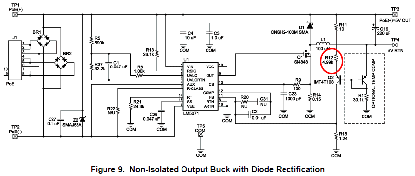

采用LM5071非隔离电源方案,输出12V电压,驱动电流不足问题
Other Parts Discussed in Thread: LM5071

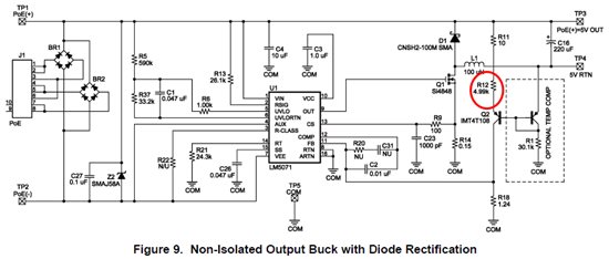

采用LM5071非隔离电源,如下图手册提供5V方案,调整R12使输出达到12V,但当负载电流达到0.3A,输出电压拉低至5V左右,IC发烫,求解,谢谢~
