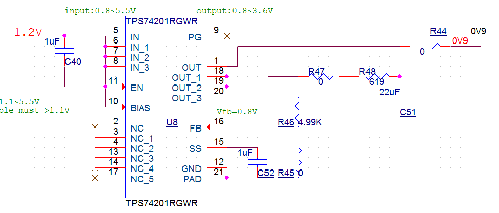

原理图如下图:BIAS和输入,还有EN都直接接到1.2V,希望通过调整反馈端分压电阻得到0.9V输出,但是实际测量只有0.68V,而FB管脚只有0.6V,请问是什么原因这样的呢?是不是因为BIAS电压太低了?
现在VIN=VBIAS=1.5V,发现VFB=0.9V,VOUT=1V,还是不对啊,刚才忘记说一点,没有负载,电压不对不敢接负载。怎么才能正常输出0.9V呢?
另外,板子上一共用了4组这样的DCDC+LDO电路,每路的DCDC输出都是正常,但是有每路LDO输出都有问题(都是空载)。分别是:
一路3.5V输入,期望输出3.3V,但是实测输出只有2.9V,VFB=0.7V;
一路2.2V输入,期望输出1.8V,但是实测输出只有1.6V,VFB=0.7V;
一路1.5V输入,期望输出1.2V,但是实测输出只有1V,VFB=0.9V;
一路1.5V输入,期望输出0.9V,但是实测输出只有0.8V,VFB=0.5V;
没有一路的VFB=0.8V,到底是怎么回事啊?
