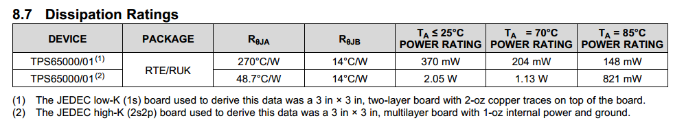

手册中结温是120℃,热阻是46.2℃/W,这个参数指的是那两路LDO的参数吗,还是指的是这个芯片整体的参数,那么一路LDO的参数该如何确定?

LDO功耗好算,主要是DC/DC,你可以依据效率来估算出总功耗,然后在减去电感的功耗,就主要是DC/DC的功耗了。
