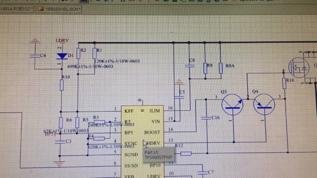

向大家请教一个问题:
典型的Buck应用电路,10~36Vin,3.3Vout 10A out MAX。TPS40057 的UVLO的功能是否与MOSFET的类型相关呢?我在datasheet中看到的是没有关系的啊。但是在实测中就不一样啊:
更换mosfets以前,使用的PSMN8R5-60YS mosfet:
空载:UVLO保护点8.2V;回升恢复点:9.4V;
满载10A:与空载一致;
更换Mosfet之后,使用的FDMS86369 mosfet:
空载:UVLO保护点8.5V;回升恢复点:10.3V;
满载:UVLO保护点8.3V;回升恢复点:8.9V;
这里的红色部分显示的回差值偏高,为什么在mosfet不同的时候会出现这种情况?如何解释?原理图哪里需要做更改吗?后者mosfet是目前使用的mosfet;
原理图如下:R10=220k ohm;
