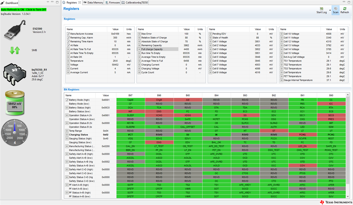

我用BQ78350+BQ76940+BQ76200组建了一个BMS系统,使用15节5C电池组。
BQ78350正常启动以后,可以通过SMB和EV2300和bqStudio正常通信。
下载TI官网提供的BQ78350的Firmware,根据TI官网的EVB操作手册,手工配置15节电池,和3个温度传感器,电池电压监测,温度监测都正常。
但是,DSG和CHG无输出。通过手工配置FET_EN,DSG和CHG可以正常工作,加上负载,bqStudio可以监测负载电流。
问题1:手工配置FET_EN,DSG_EN一直使能,插上充电电源,会导致AFE_OVRD故障。为了测试充电,只能手工关掉FET_EN。这样的话,BMS没法脱离bqStudio工作啊
问题2:测试充电的过程中,充电电流非常小,只有几mA。当前的电池组电压是58.4V,充电电源的电压是60V
bqStudio的相关结果如图所示
