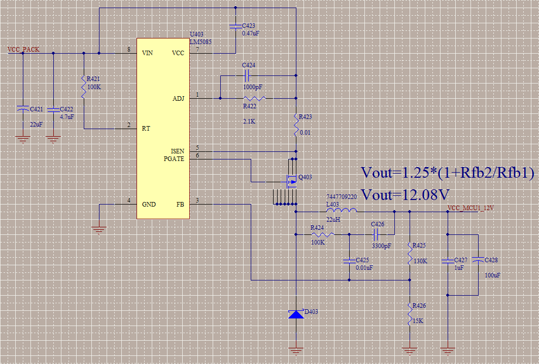

DC/DC部分的原理图如上图所示,上电的时候,用万用表测量Vout=12V。
但是,过一段时间之后,Vout会变成6V。这时,测量R426和R425连接点的电压,为1.25V。
更换R426,重新上电,Vout又回到12V,但是,过一段时间之后,Vout还是掉到6V。
这是啥原因呢?
