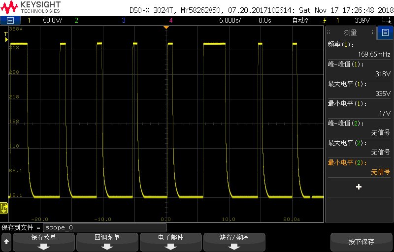

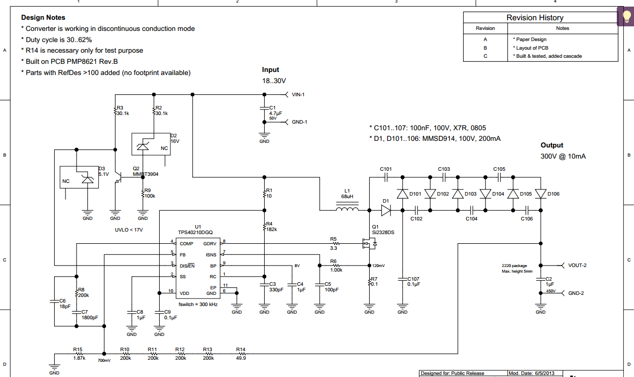

TPS40210,完全按照PMP8621原理图设计的PCB,能输出不连续300V电压,请问能否稳定持续输出300V电压吗?
Other Parts Discussed in Thread: TPS40210
TPS40210,完全按照PMP8621原理图设计的PCB,能输出不连续300V电压,请问能否稳定持续输出300V电压吗?如果可以稳定输出300V,请问需要做什么修改。谢谢了。
