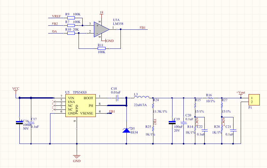

我想问一下,我这样可以做数控电源吗。DA是单片机输出,FB2采样电压。VREF是我想加一个基准电压,但是不知道加在哪里,希望TI好心人,详细看一看,好迷糊
