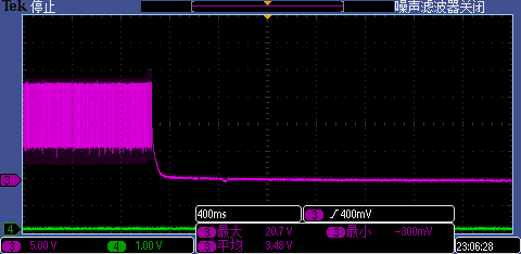

TPS54200:开关十几次会有一次无法开灯,TPS54201正常

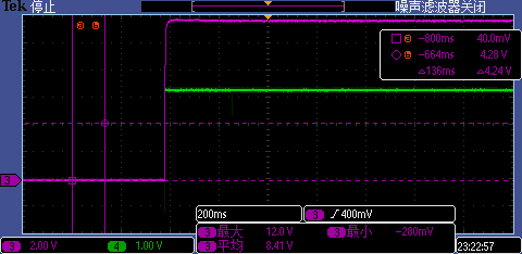

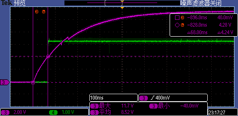

        1、PWM直连3.3V,连线后稳压源给电,54200不会启动(54201正常工作),3.3V与12V波形如下:(可能是由于稳压源电源有个软启动过程)
若稳压源先给电,再接板子,54200、54201都能工作。3.3V与12V波形如下:
 54200是否对PWM和VIN时序有要求?

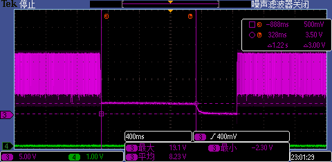

       2、PWM直连3.3V情况下,掉电时BOOT引脚异常,波形如下:BOOT引脚残压3V左右时间1.2s,残压期间再次上电,54200无法正常工作(完全掉电后,才可正常工作)

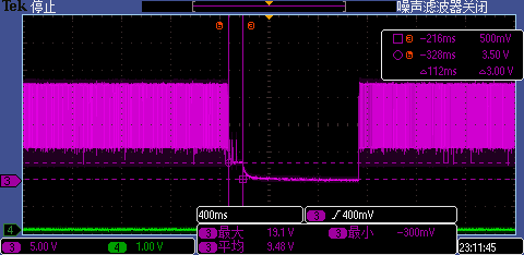

          对比54201,同样的测试过程,波形如下:残压相同,但时间只为100ms左右,可忽略不计!
          改变测试方法,PWM引脚接主控3.3VPWM信号,用软件控制开关,54200的BOOT脚波形如下:直接完全掉电,无异常
            请帮忙分析下BOOT引脚异常导致不能正常工作的现象!
                   针对以上2个问题,请帮忙分析下!
