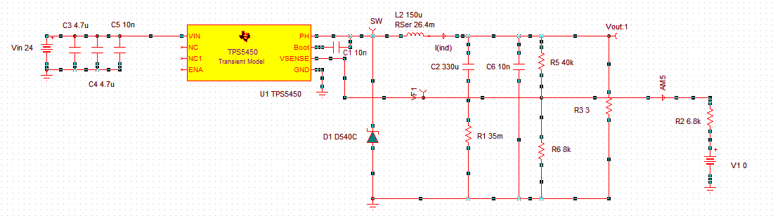

5430是3-A Continuous Output Current,4-A Peak current。它实际的typ.限流点是5A,是指电感电流峰值触碰到5A才会限流,所以在实际的测试中可能不是刚好到了3A就限流了。这个主要和电感感值和输入输出电压有关
你的意思是5430有可能达不到3A,TPS5450要是用3A的电感电流就输出3A吗
电感感值怎么取,能给个公式吗;
为什么和输入输出电压有关,我输入电压24~36,输出0~15可调;
我要的也是3A的峰值啊,也不是恒流。
首先,电感电流是三角波,因为电感电流不能突变,在上管开通时,电感电流增加,下管开通时,电流下降。当上升电流触碰到限流点5A(Typ.),才会触发限流保护。
V=L× (di/dt). V=Vin -Vout; dt=D/f 就是占空比除以频率,所以dt=(Vout/Vin)/Fsw,Ipeak=Iout+di/2,
