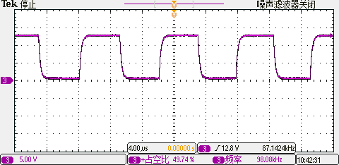

       现在,我遇到的问题是,在Vsense端加1V电压,GDA波形没有,用金属表笔,点芯片IMO端,就得到占空比0.95,频率98KHz的PWM波;一拿开表笔,波形占空比变为0.5。断电重上,没有波形。没有虚焊。
      后来我把IMO引脚悬空,不接RIMO,上电,直接得到占空比0.95,频率98KHz的PWM波,我怀疑是不是RIMO设置有问题。

下面是我测试的PWM波,还有芯片各引脚电平。
IMO引脚悬空时GDA波形
用金属表笔点IMO引脚时GDA波形
不点IMO引脚时GDA波形
重新上电没有驱动波形
