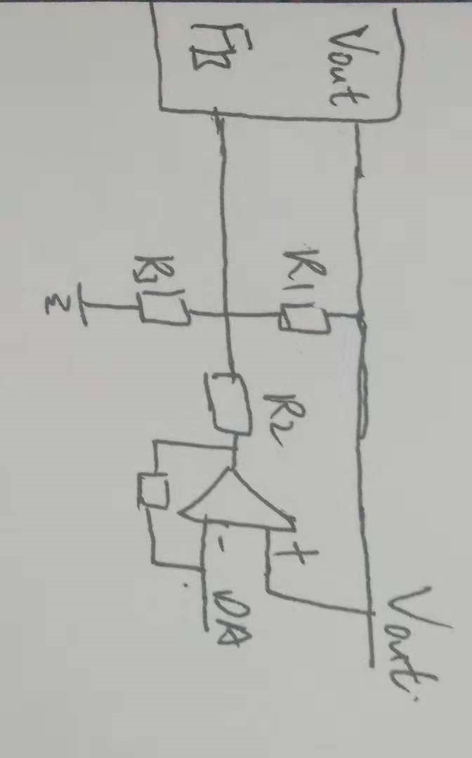

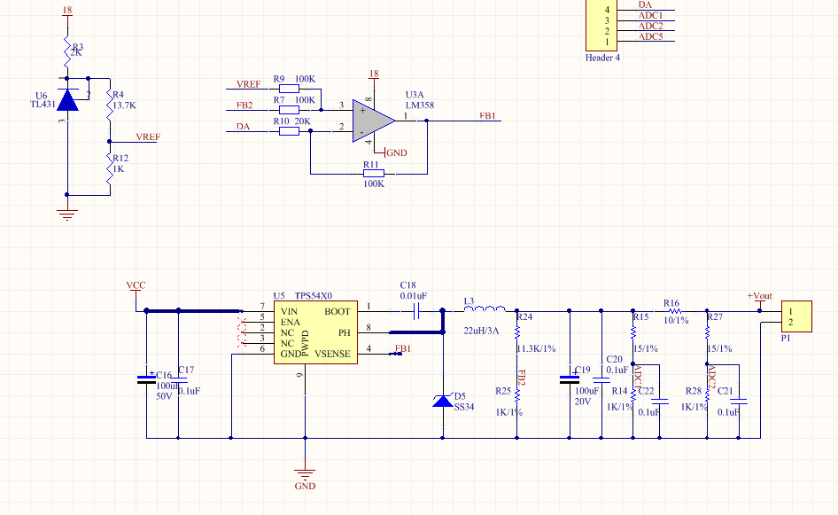

TPS5430,将参考电压与一输入电压通过运放叠加,请问需要多大电压输入到FB反馈端,才可以使TPS5430输出为0V
你设置FB2=0V时,FB1=1.23V,应该就可以是实现基本0V,不可能完全等于0,因为管子会有Min-on time
1,那你此时FB1和FB2电压分别多少?
2,再看下随着输入增加,SW节点的PWM波的占空比是否会逐渐减小?
如果你FB2=0.04V,那Vout应该是0.28V左右才对啊,因为你的反馈端分压电阻是1K和11.3K啊,
而且你的运放是采集电阻上的压降来给电源芯片提供反馈,这样实现是是恒流源吧
