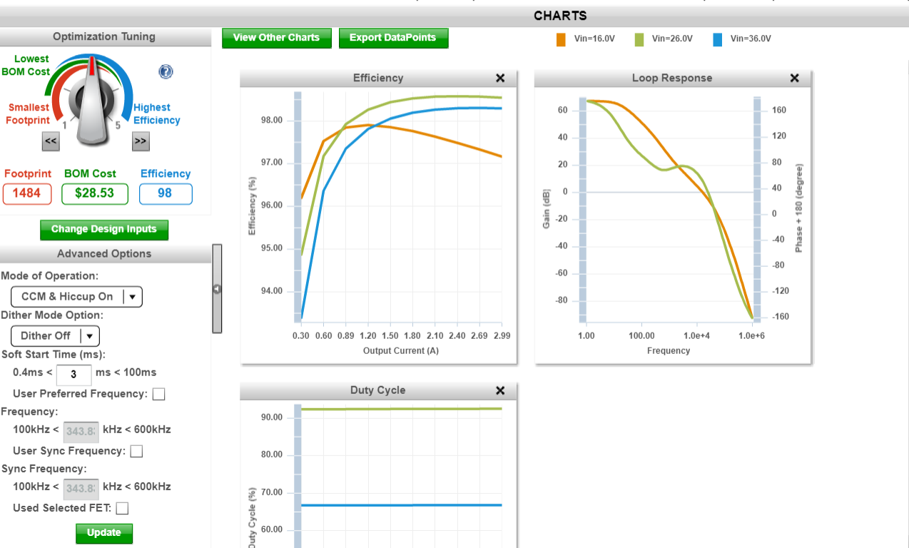

关于器件选型我现在遇到了已点问题:我的输入是用电池组供电,几节还没定,大概是在18-36V之间.需要用一个升降压芯片把他转成24V稳压输出。 关于负载的话是一个3相电机和一个直流电机和加热膜,如果持续正常工作的话就500-600mA电流,即负载功耗不会大于20W,但是考虑到峰值电流的存在,电机急停电流会变大,有可能瞬态电流会到达3,4A,即某个瞬间功耗就有72W,原想用的是LM5175或者LM5118,不知道LM5175在24V 0.6A的情况下效率如何,会不会发热,公司有同事画过这LM5118的测试板貌似MOS管和电感发热都挺严重的,然后我看到TI有篇文章介绍如下:
我查了一下SEPIC,比如TI的TPS55340-Q1,不知道这个SEPIC是否能满足我的需求(这个外围电路超少),我就怕遇到峰值电流,带不动,还是选择同步整流方案的LM5175?这个片子在小功率下如10-20W,效率如何?或者有什么其他好用器件可以推荐一下吗?感激不尽
