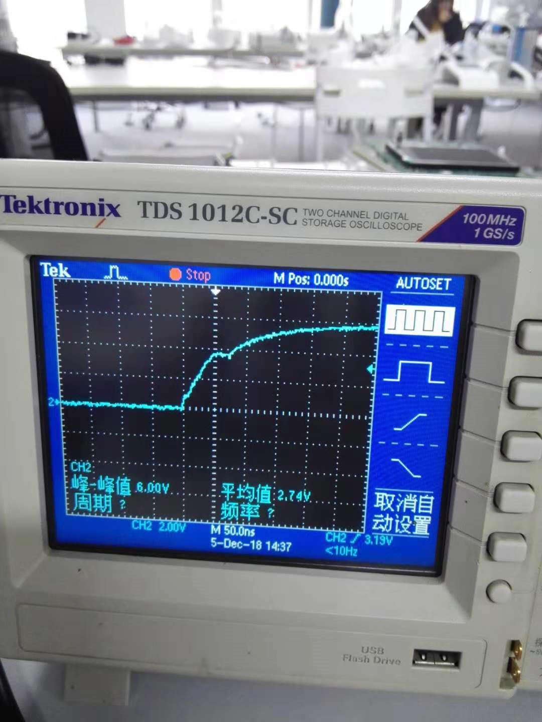

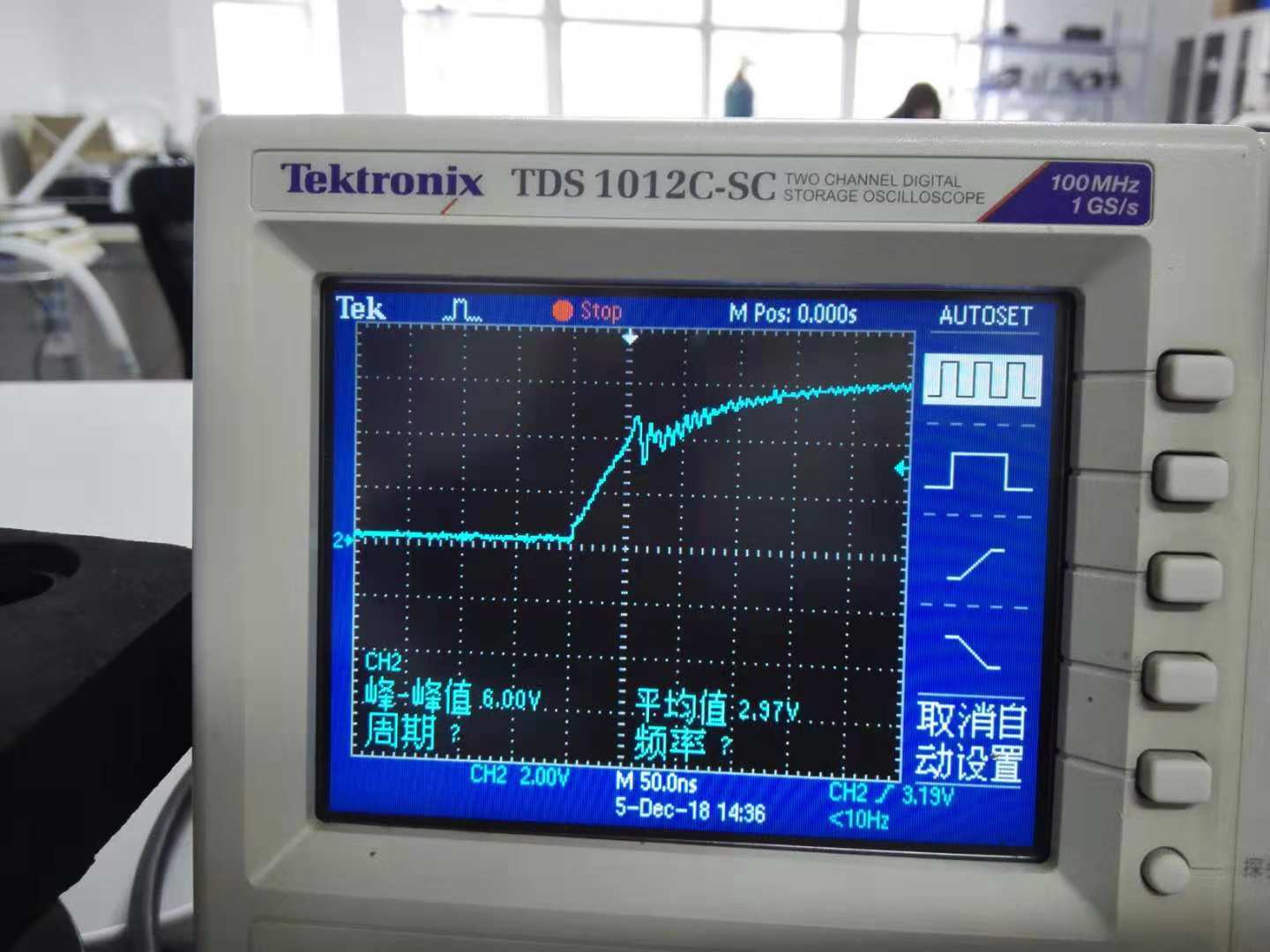

最近在用LM3478做一个24V输入 输出33v/1.4A的BOOST电路,我测量LM3478MOS输出波形有些抖动,空载时候在4V左右有25nS的停顿,重载时候在4V那有连续几个震荡,频率为170K,
当我调到350K时,MOS发热特别严重,我怀疑是这里的抖动造成的开关损耗。
此现象正常吗?我看DEMO board上全是340K频率

这是米勒平台效应。你可以找一个Qg小一点的MOS,这样驱动起来就会比较快,所以发热也不会那么多了
