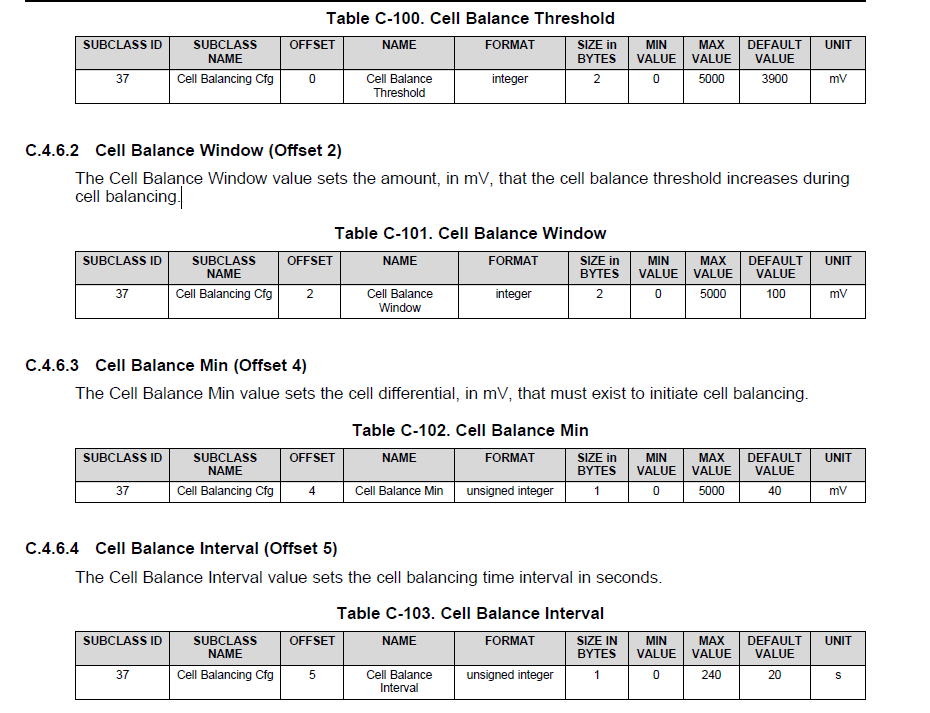

这几项参数,每一项是什么意思?需要怎么设置?
均衡是3.9V开启了,但是没有到压差100mv就开启,压差45mv左右就开启了,现在理解不了就是Cell Balance Window和Cell Balance Min这两个参数什么意思?看规格书理解不了!麻烦告诉一下这个通俗易懂的理解是怎么样的?怎么自定义设置?
