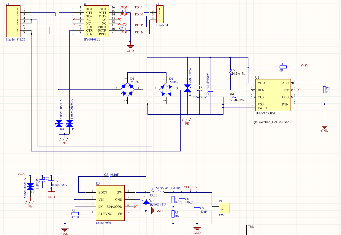

您好:
我使用TPS2378搭配LMR16030,希望实现12V,1.5A工作电流输出。
现在的问题是:
我使用负载仪直接加载1A,输出电压就会变成8V;而如果我把负载从0.5A逐渐增加至1.8A,电压虽然有下降,但也在12V左右。我将TPS2378使用48V稳压源供电,后级输出就正常了。请问这是什么问题,是TPS2378分级问题吗,我分级配置电阻是63.4R;PSE是使用的标准的PSE交换机。
