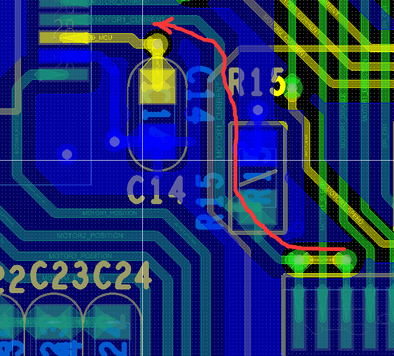

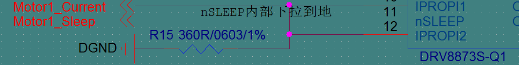

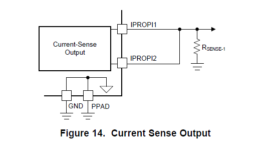

将DRV8873的两个电流传感脚按照数据手册图14方式连接。
但是这个电阻节点上的电压恒为0,人工找了一个3.3V接上,结果3.3V被拉低到0.89v,请问这个电流检测是否需要什么别的设置,比如SPI配置启用?
