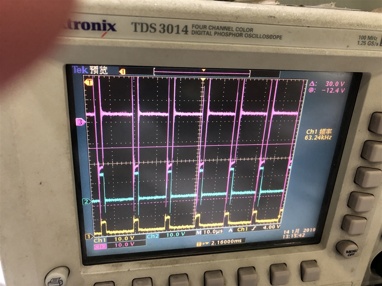

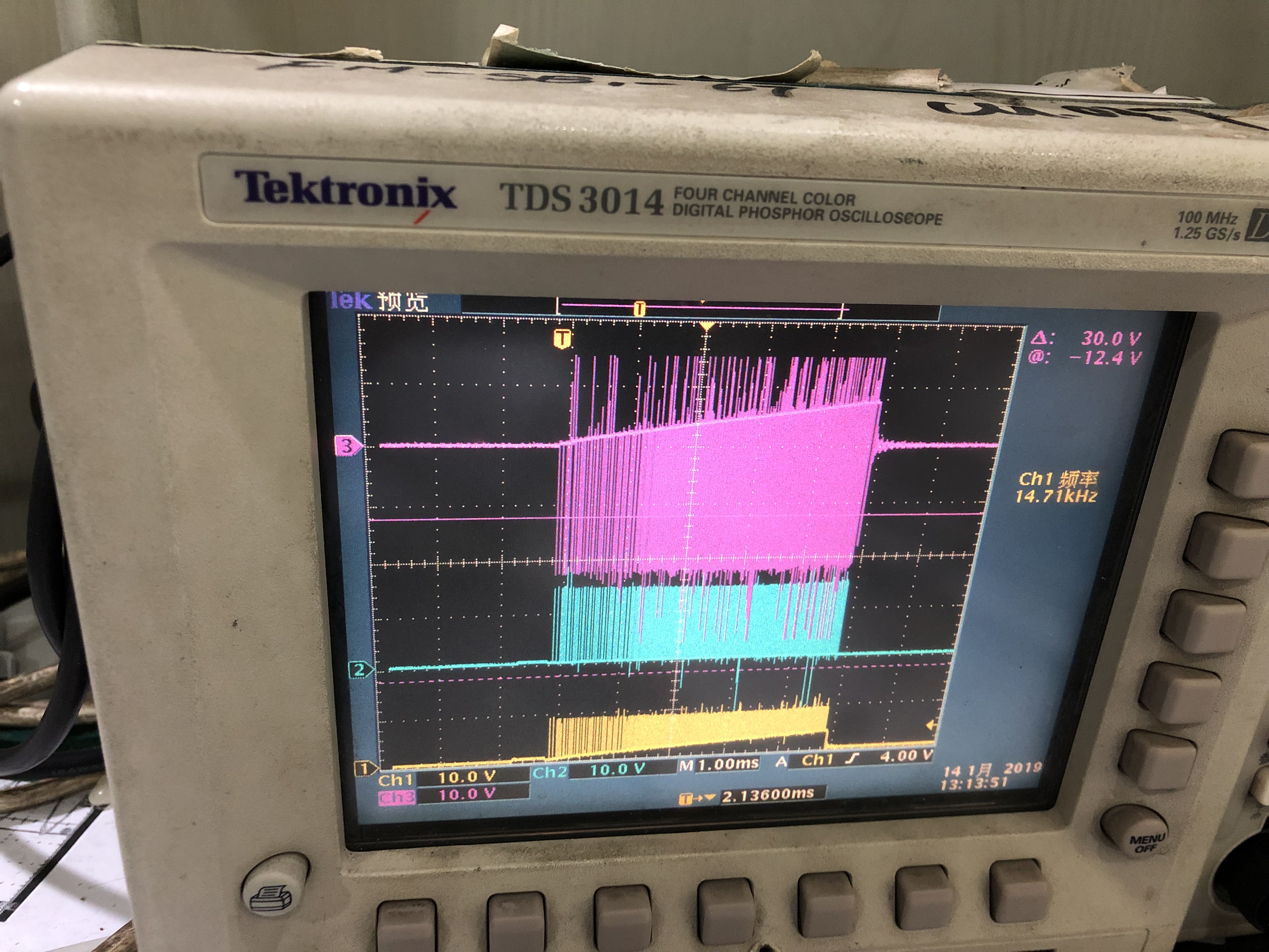

你好:
我在使用UCC28364芯片不能正常工作, 上电后,频繁启动。附件是部分截图,其中3是变压器次级输出。2是导通MOS的输出。1是到芯片引脚1的输入波形。
芯片启动后在输出端还未到达设计电压时, 当进芯片1号引脚时候的电压到一定的幅值,芯片就会停止MOS导通输出, 等VDD电源下降到一定的程度后,芯片又重新启动,重复此过程。
