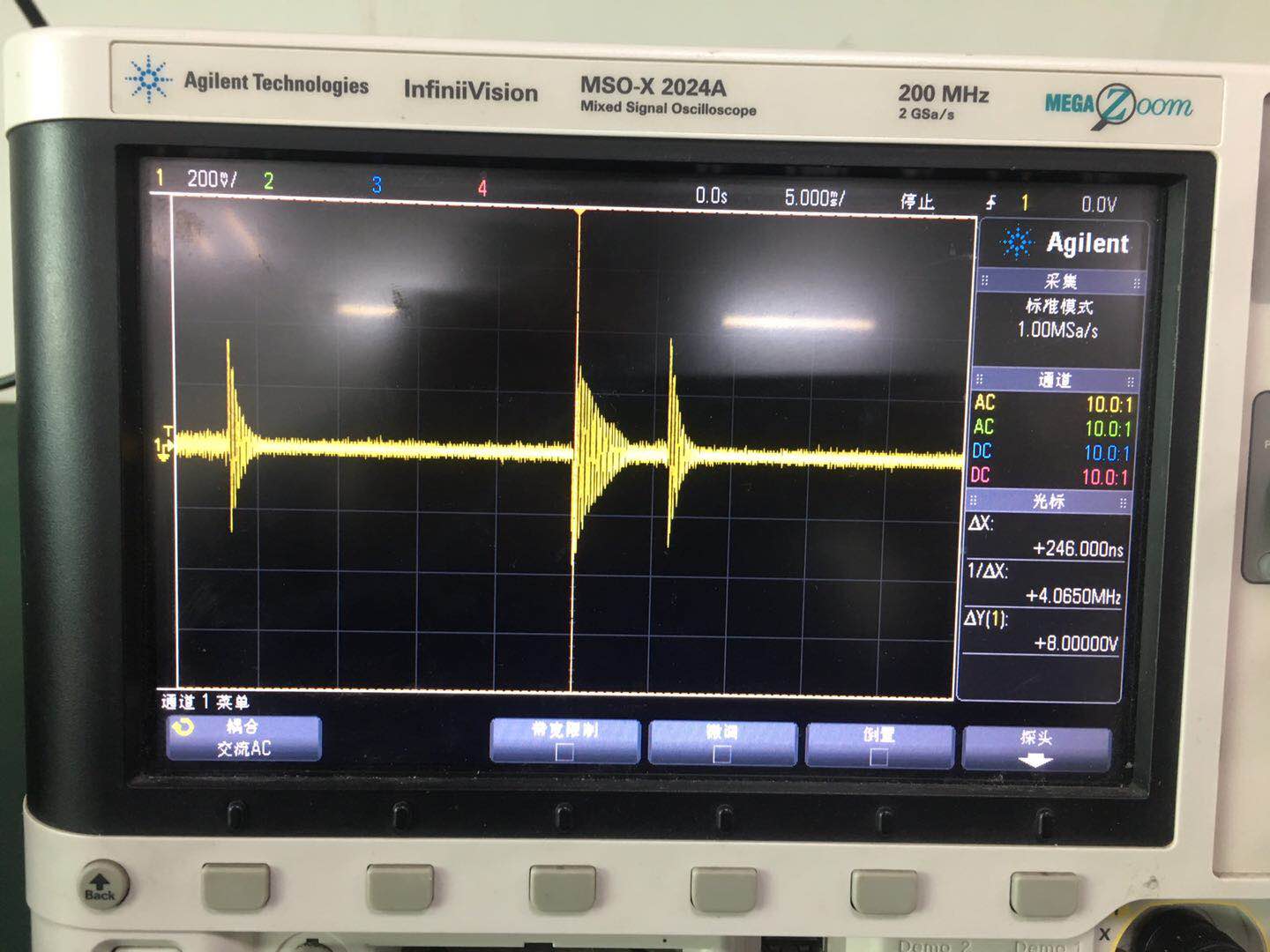

现在我手头有一个AWR1642的项目,自己做了样板。供电方式是12V转5V,然后5V接PMIC和LDO转化成多路电压。12V转5V用的是tps54240。5V后面的电源都是用的TI的AWR1642开发板上的电路。
现在有一个问题,在5V输出电容上量测到很大为阻尼状纹波(见图片)
5V的输出电容是两个47uF。
然后去掉54240,直接外部5v供电,发现5V上也有类似的脉冲状纹波。
断开射频的1.3V供电后,上述纹波都会消失(总的电流也下降,从220mA降到50mA@12V)。
将54240的输出电容加到500uF,纹波有改善,阻尼状纹波第三个波峰后的都会消失,幅度也下降。
现在推测是射频部分有瞬态的大电流,导致DCDC过流或者模式切换,产生了上述现象。
不知道我的推测是不是正确的,或者说有没有什么解决方案??(大纹波下,雷达假目标增加。且传导发射很大)

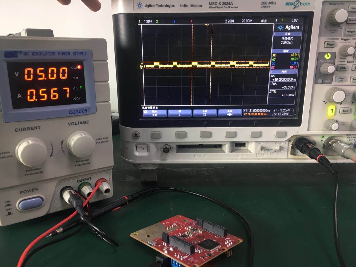

  • 你好,如图所示,是TI的开发板上射频供电上的纹波。
    其实已经不能称之为纹波了,频率33hz,大小有60个mv。
    这个噪声通过地线污染了整个板子。
    这样频率的噪声我觉得靠LC是不能消掉的。
    另外,图中的电源可是设置限流保护,当我把电流限制在1A以下时,板子工作起来后,电源就会周期性的进入过流保护。把电源限流调到1.1A就不会进入保护。说明板子瞬态的电流有1A左右。瞬态的大电流下,射频电源的电压会被拉低。
    我有试过增大射频供电的输出电容,甚至使用了1.5F的超级电容。射频电源上的噪声依然存在。
    请问有没有什么办法解决,或者说LC的参数怎么设置。
