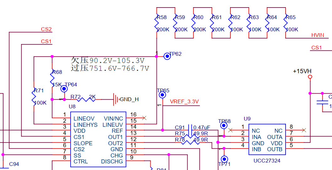

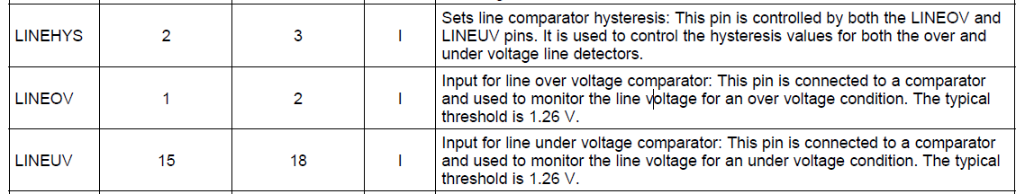

关于UCC28220过压欠压保护功能,如果我不用这部分功能要怎么设计呢?
规格书没有具体说明,烦请给出建议,谢谢!
下图为我们目前设计的原理图,输入电压200V-750V,
