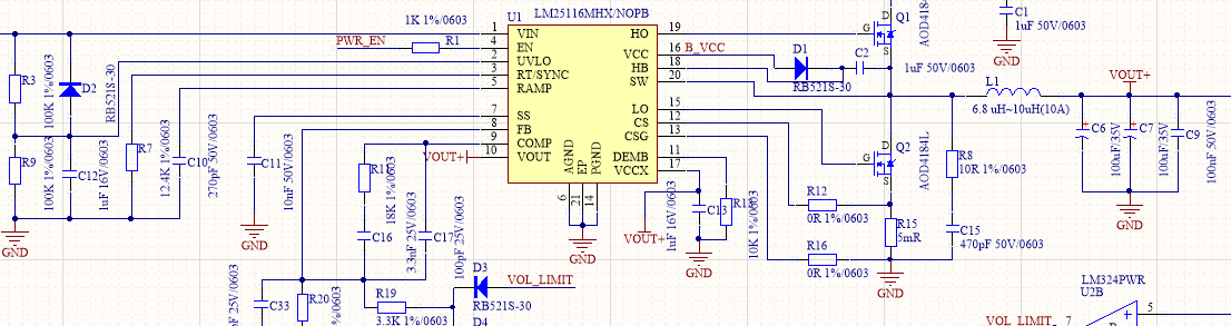

刚开始电路工作是正常了,后面烧了mos管时候一直调试电路。
后来发现当输出>10V时,输入会被拉到11V,电流直接吃满。
输入<10V时正常工作,由于输入被拉低,导致SW波形直接吃到90%。
另外,请教一下可调恒压恒流源的电感怎么选型,因为输出可调。谢谢。
另外,换了很多个MOS管问题还是一样存在。与输出相连的可能卸流的电路全部都拆掉了,情况依旧。
