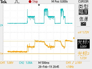

最近在使用 TPS92513HV设计一款LED驱动过程中发现如下问题:
       此IC,关电后再启动时,输出电流有严重过冲现象!
      此项目输入输出参数:输入28Vdc, 输出14-24Vdc/0.75A ;外围零件参数和Ti的“TPS92513EVM-001 DEMO”资料中参数相似。
    请问有用过此IC的大神或TI的FAE,上述问题,能通过调整IC外围解决吗?

  •         昨天已初步找到导致此问题的原因。
            中途关电后,COMP脚会有一个电压过冲,我这里测到1.72V左右,此电压还未完全下降到COMP脚正常工作电压时,再次启动,就会导致输出电流过冲,如下图,快速开关时COMP脚电压与输出电流波形图:
          后面我在COMP脚外加电压钳位电路后,快速开关不会出现输出电流过冲了(外加电压钳位,会导致其它问题,故加电压钳位只能验证问题产生原因,不能做为解决过冲的方法),如下图:
          根据IC内部框图结合此问题现象推测原因可能为断电瞬间,IADJ脚上因外部电容(此电容为Vin端电容,Vin端电容减小,会有改善,但不能完全消除)会保持一段时间电压,而此时ISENSE脚上检测到电压已为零,导致内部误差放大器输出一个高电平送至COMP脚。
          另外我让输入端一直通电,让IADJ脚上一直保持有电压,开关输出端(通断负载)测试。COMP脚也会出现电压过冲,输出电流在接通负载瞬间出现过冲。
          出现上述问题,不知是我的产品LAYOUT或周围零件参数不对导致,还是此IC的一个BUG?后续只能等拿到此IC的DEMO板后测试才知。
           如果不是我的产品问题,是否有其它好的建议来解决此问题?
