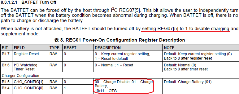

你好,我们在用BQ24195L,带电池时SYS输出电压波形正常,不带电池时SYS输出电压纹波峰峰值超过1V,我们看到规格书描述要让BQ24195L进入Charge Disable状态,请问是否要按照如下描述设置REG01寄存器第5位为1?并且设置REG01寄存器第4位和第5位值为00?如果不设置这些寄存器,在充电状态下突然拔掉电池,SYS输出会正常吗?还是说在充电状态下突然拔掉电池,寄存器相关状态位会自动更改?
  • 您看一下charge disable 的波形图 39. PFM Switching Waveform
    寄存器相关状态位会自动更改建议您实际测试一下。
  • 您好,我们实验了,充电状态下突然拔掉电池,只有一个充电终止指示位会变,其它寄存器的状态位都没有变(包括REG01第5位、REG01第4位和第5位),这时测试VSYS输出波形仍然纹波大,比规格书波形图39所示大很多。
    因为我们的设计要求在不带电池情况下系统也要能正常开机启动,但是在不带电池开机后时Vsys输出纹波很大,直接导致后端的PMIC电压输出不正常,系统不能起来,无法通过I2C去配置寄存器。所以我们需要一种在不带电池开机条件下不通过I2C配置寄存器能让BQ24195L输出电压波形正常(或者不要工作在PFM模式)的解决办法。
