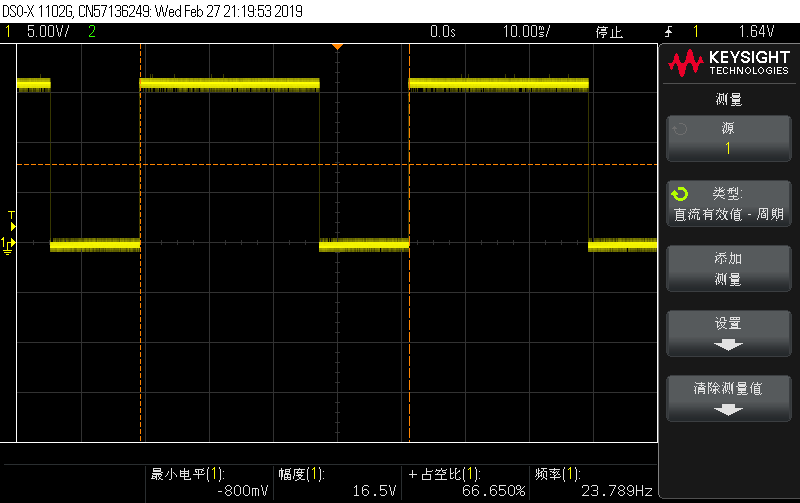

我们的一款产品使用BQ24600芯片对4串锂电池进行充电,使用DATESHEET提供的参考电路方案,前端供电输入为18V,90W适配器,充电截止电压设置为16.6V(实际结束充电电池16.3V左右),充电电流设置为2.5A。当充电过程结束后我们重新插拔前端供电的适配器,发现PG引脚的LED灯以24HZ的频率闪烁,STAT引脚LED常亮。
如下图为采样的芯片PG引脚的电压情况。
上述问题发生时,前端只有约几十毫安的电流输入,电源端波形稳定,充电电池端电压波形稳定,vfb引脚电压为2.06V左右。
当电池带负载放电到16.1V左右时,该现象消失,充电恢复正常。
怀疑是否为充满电断开再次插上充电器后,BQ芯片检测电池电压高于充电截止电压导致的该现象?但是无法确认,如果是该问题应如何解决?
