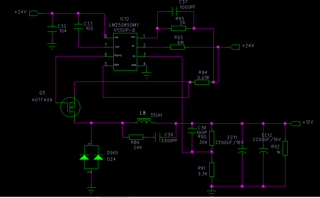

lm25085无法正常启动,这款是24V降压12V,7脚VCC电压16V,6脚无波形输出,而且6脚电压是24V,
