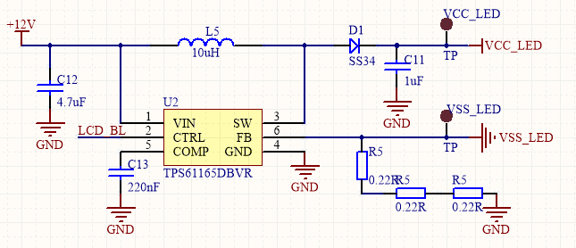

tps61165驱动lcd背光无法工作
Other Parts Discussed in Thread: TPS61165
我用tps61165驱动10寸lcd背光。lcd背光典型电压是24v,电流是320ma。现基于官方应用电路,无法驱动背光。输出电压和输入电压相同。CTRL直接接输入电压。fb没有200mv电压。PCB板和自己手工搭建的电路输出都没有升压。
