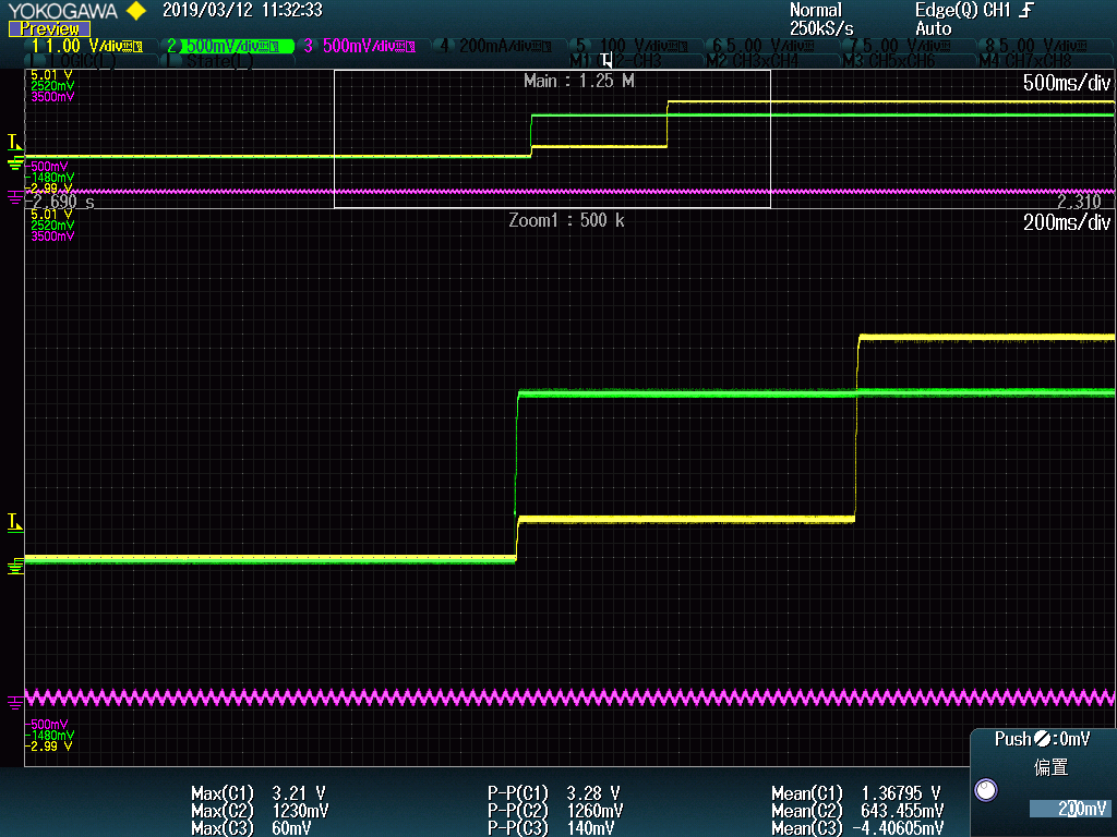

按照推荐电路分别设计5V转3.3V和1.2V输出电源给DSP供电,3.3V电源输出出现如下台阶波形,在10次上电掉电中,会有9次出现下图波形,分别调整电感值、环路参数,影响都不大,调整EN脚的阻值,会对波形平台时间长短有影响,通过输出对BOOT脚加二极管,仅仅稍微缩短平台时间,但对波形无明显改善;更换芯片,现象也差不多。如果停止1.2V给DSP内核供电,只给DSP供3.3V,则1.2V和3.3V波形都正常。初步怀疑3.3v输出的0.5V电压是内核产生的,并造成3.3V电源的TPS54331的PH脚无法拉低,但如何解决是个问题。请教大家看看可能是什么原因造成的?如何改善?谢谢!
CH1为3.3输出电压,绿色波形为1.2v电压。
