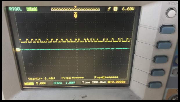

目前我在使用BQ51050B芯片做无线充电方案,我遇到了一个无法解决的问题,充电过程会突然停止,并且无线充电发射器报错。

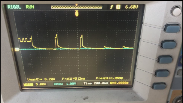

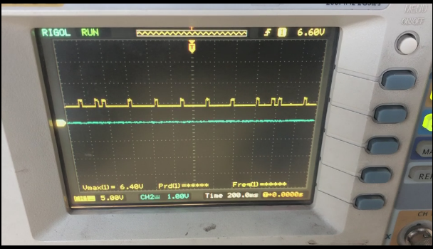

基本上每次都可以遇到这个问题,我使用的电池容量为1800mAH,设定电流为1A左右,在开始充电的时间里,它没有任何异常,在电池电压上升到3.7V左右时,电流为800MA,此时,VRECT引脚电压会变得非常混乱,随后充电过程停止,并且发射器报错。我目前使用的线圈是TDK的WR483265-15F5-G 13.3uH,发射器为三星的EP-EN920,下图是VRECT引脚的电压值,
正常充电时(VRECT 黄色)
开始变得异常(VRECT黄色)
停止充电

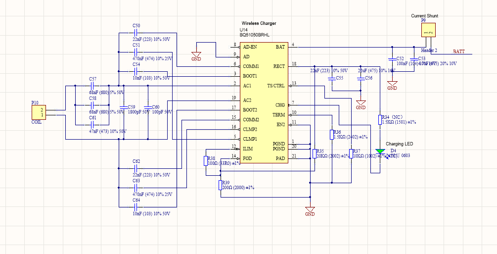

我尝试了修改C1,C2的值进行调谐,修改了RFOD阻值,但是没有效果,只能重新放置接收线圈到发射器上,充电过程才能继续,随后不久又会再次停止充电。
我不清楚这个是什么原因,请帮助我找到问题,很着急,谢谢。
