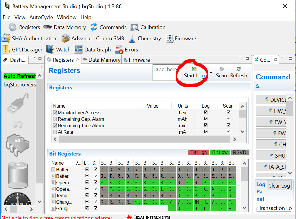

 那么在进行开发过程中,为了更好方便TI的FAE技术支持,请在电量计开发中善于使用lbqsudio的og数据功能,同时导出gg文件,和写入读取srec文件。
log数据顾名思义就是一个记录文件,可以实时地记录电量计的寄存器,如果把电芯比作心脏,那么log数据就如果我们的心律图谱,是非常重要的debug依据。
如下图,点击红圈部分就可以log数据。

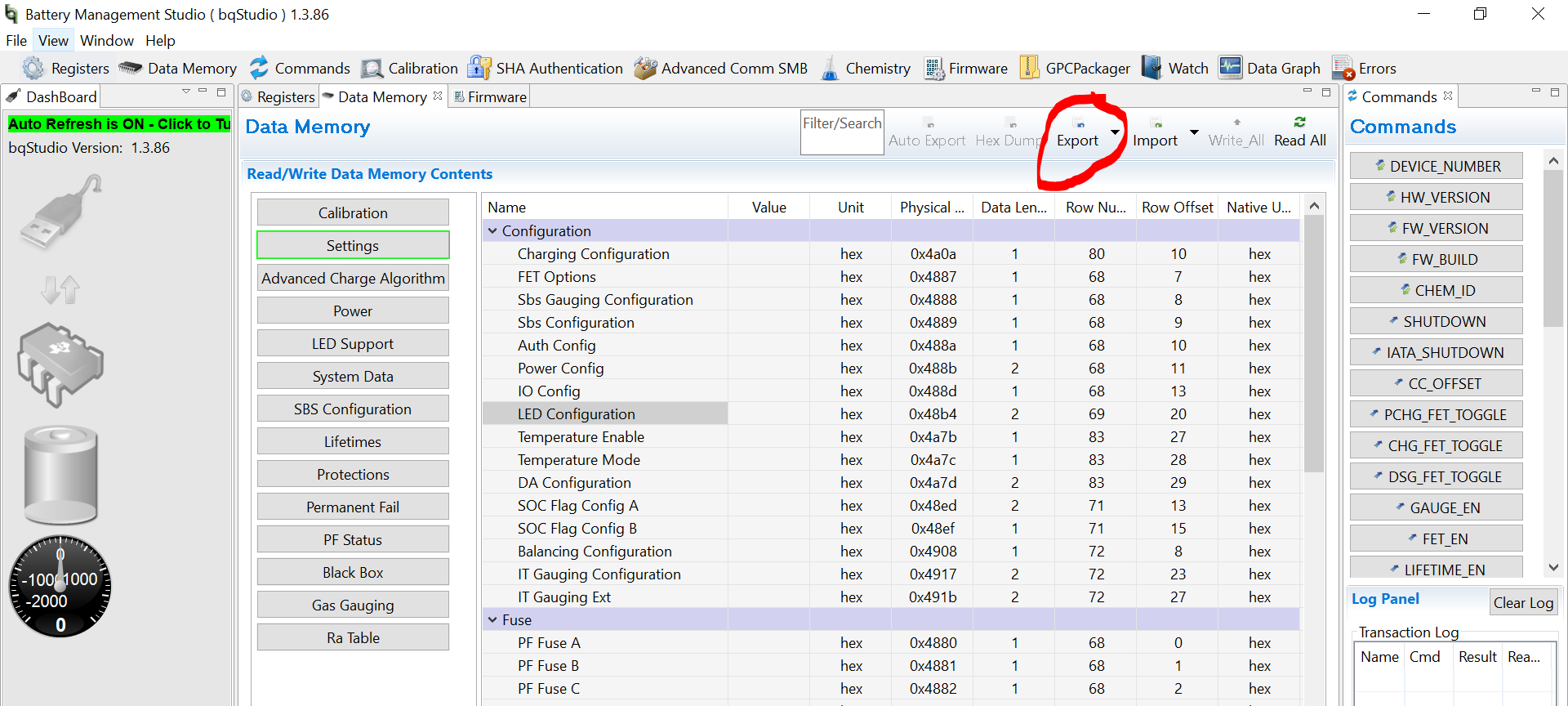

同样的,gg文件是开发时候我们做的所以配置,如果把电量计开发比作做一道菜,那么gg文件配置就是我们的做菜指南,这个需要工程师合理配置,是开发的重点。
gg文件的导出也是如图所示:

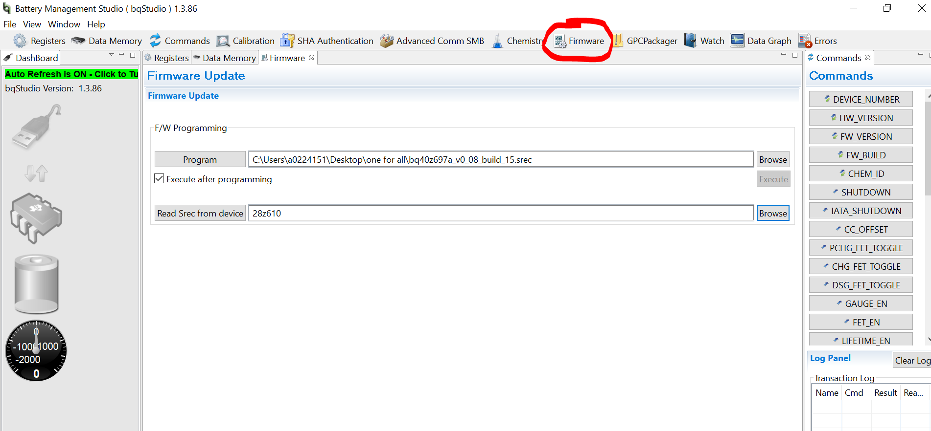

那么最终生成的就是SREC量产文件,这个文件是量产文件,也就是电量计开发的firmware,可以理解成这是电量计芯片软件部分的总和。可以进行电量计芯片软件的读取和写入功能,可以理解成为我们手机的刷机。
firmware的操作如下图所示:
