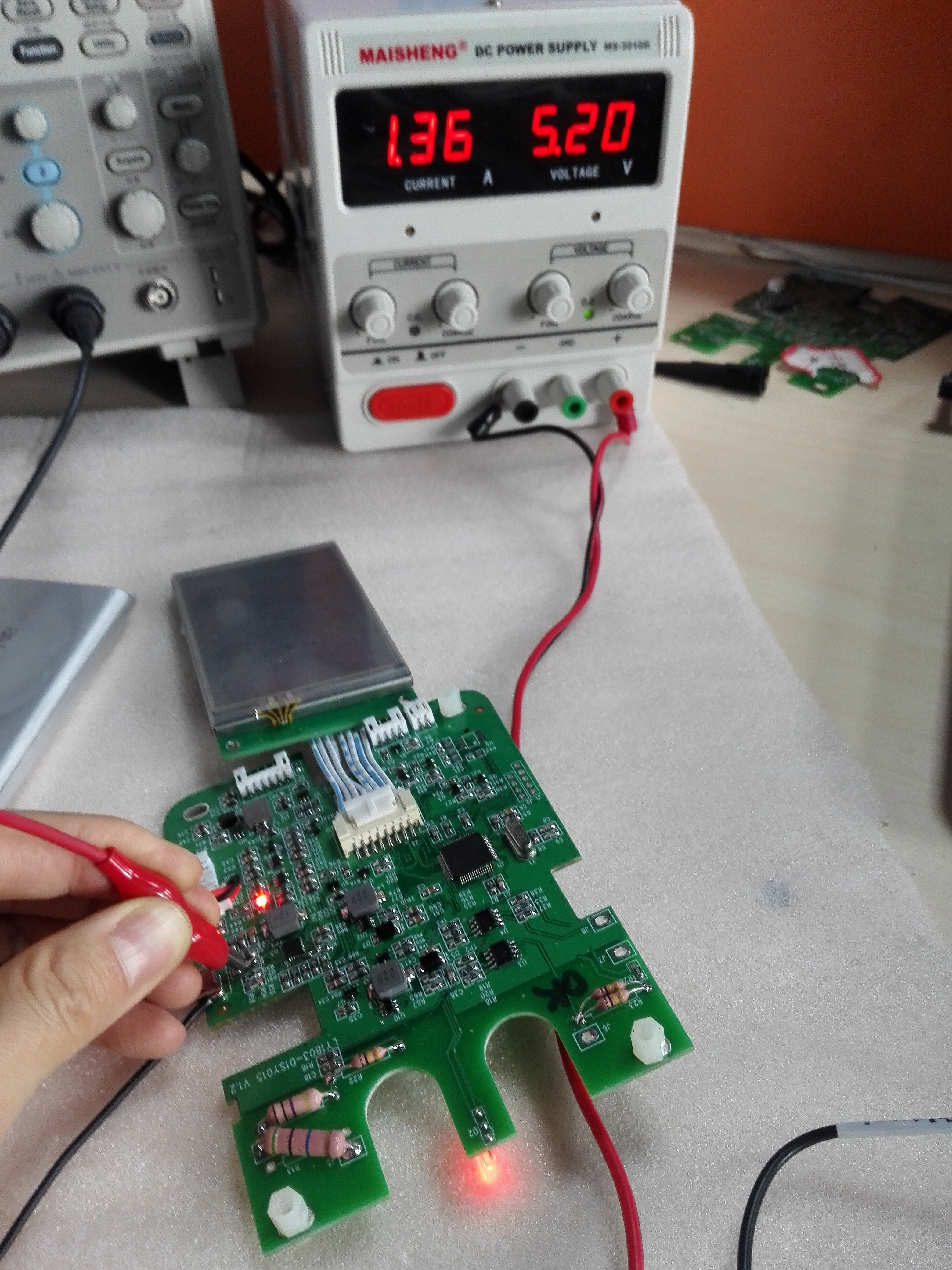

1.使用独立模式充电,硬件设置Ilim=2A, Icharg=2A,使用稳压直流电源MAISHENG  MS-3010D,充电正常,1.4A左右, 7#pin Vstat=0V,见图1;

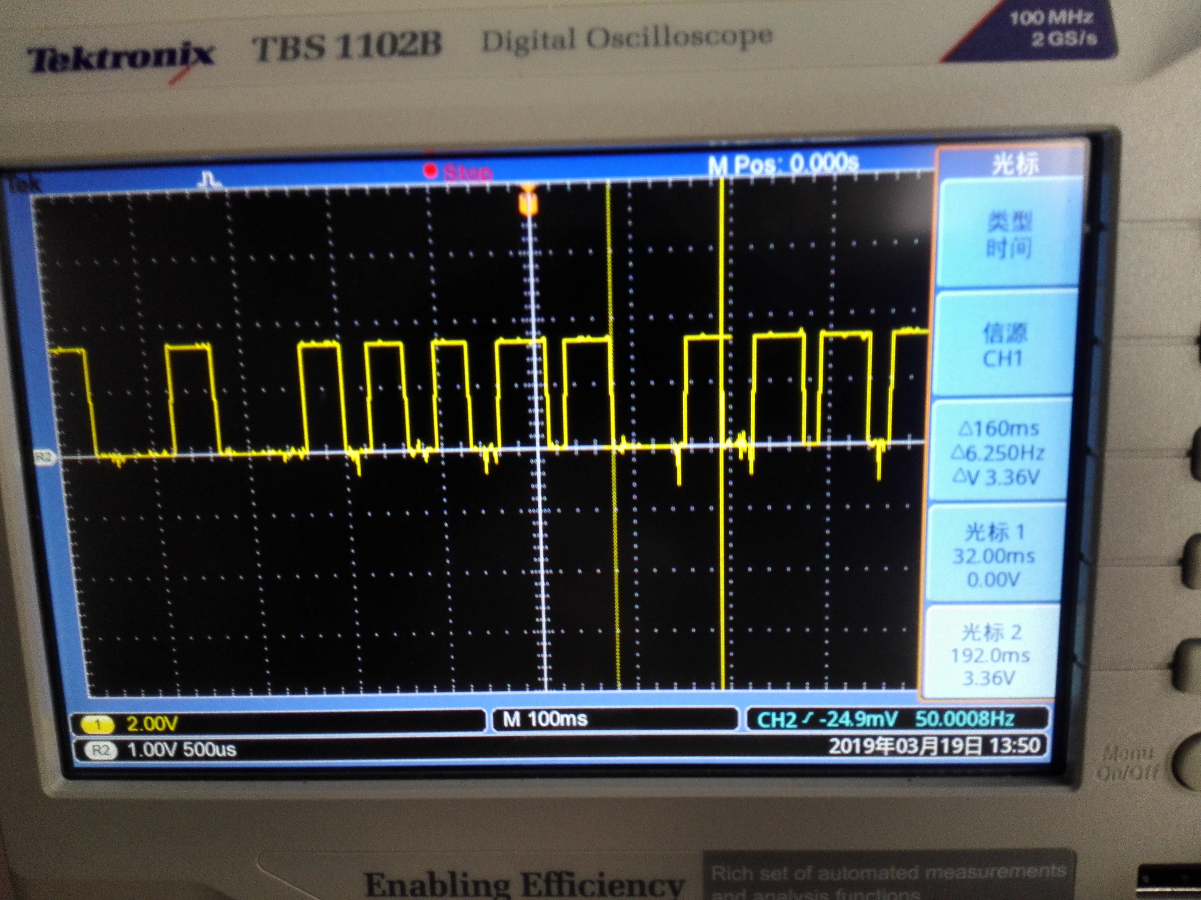

2.直接使用5V 2A USB电源适配器,7#pin Vstat为不断变化的方波,充电电流只有0.3A左右,见图2;
图一,稳压直流电源充电
图二,USB 5V 2A充电
