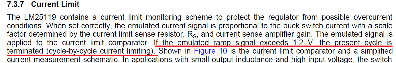

现象是发现一片失效,RAMP脚对地测量阻抗只有66欧姆,
LM25119 手册上说RAMP脚是个输出脚 不涉及耐压,后面又说 不能直接连接VIN 因为耐压问题,实际上总会在这个脚加一个电压,具体耐压是多少呢?
