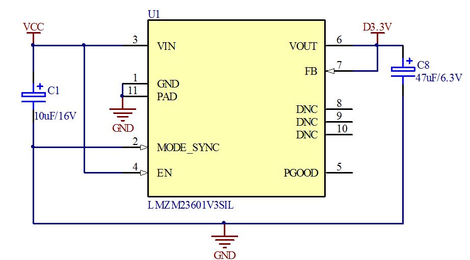

电路如下:

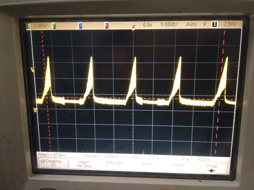

输入电压是VCC=12V,负载是STM32F407,正常的工作电流大约150mA。出现的问题是:上电后,Vout电压呈现波动状态,如下图所示:
各位大神帮忙分析一下,是什么原因?
