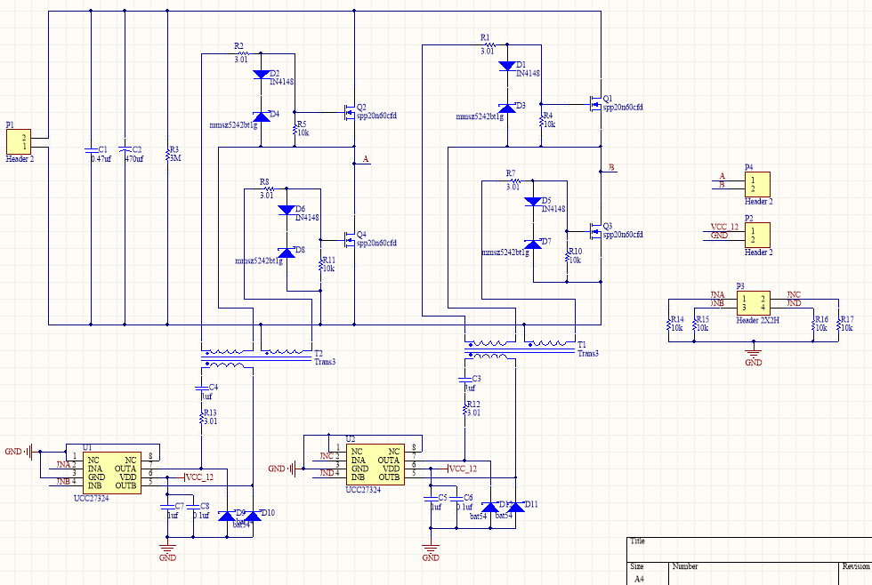

逆变电路输出震荡问
 参考的TI全桥移相,自己画的逆变电路如下图,主电路输入电压10V,接了一个纯电阻负载,输出波形如下图1,震荡非常严重,板子有时有吱吱声音。脉冲变压器副边波形如下图3,请前辈们帮忙分析一下原因,怎么解决震荡问题,谢谢,TI逆变电路见附件
Schematic.pdf
