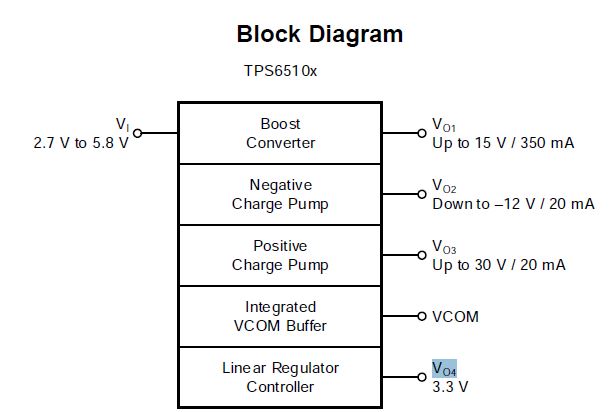

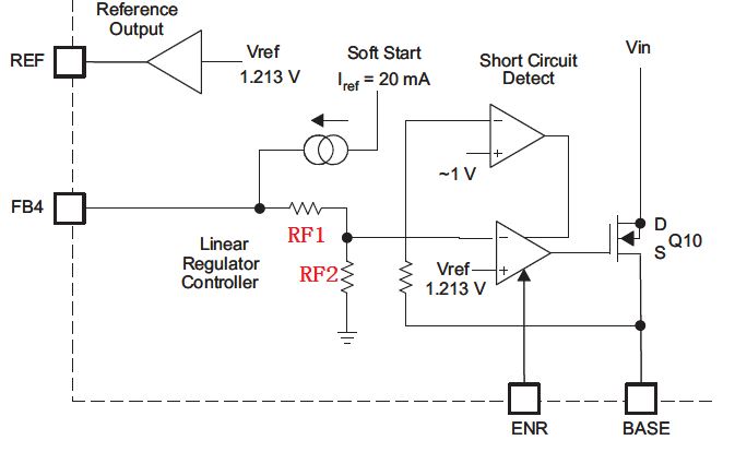

请问TPS65105 Linear Regulator VO4只能输出3.3V吗?
我这边现在的应用,需要VO4输出2.5V/120mA,而且VO4要早于VO1,请问是否只能外部再用一组LDO做呢?
若外部用LDO转VO4,跟TPS65105 VO1~VO3搭配,有需要注意的事项吗?
