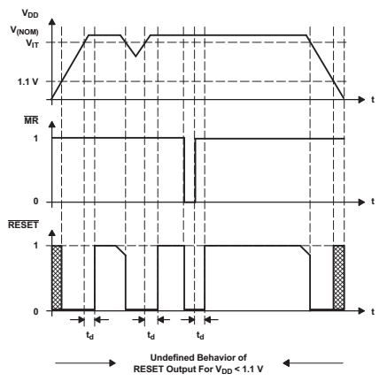

1、TPS3307-18的ABSOLUTE MAXIMUM RATINGS一栏中有几个指标,input-clamp-current和output clamp current,这个是器件外部处于异常模式的时候器件的最大钳位电流吗,实际应用中有何意义?因为实际测试中发现,这个SENSE端口电压大于VDD的时候,会出现VDD被抬高的情况。会影响前级供电系统。
2、关于电源监控类器件,电参数表中都有一个VPU,即powerup RESET voltage 这个电压是指的是VDD电压在启动的时候(VDD≤1.1V)的REN的输出电压最大范围不得超过0.4V嘛?有的应用时序图中给出了当VDD启动低于1.1V的时候,REN的电压处于不定态,这个不定态是否会引起后级DSP出现异常复位?
