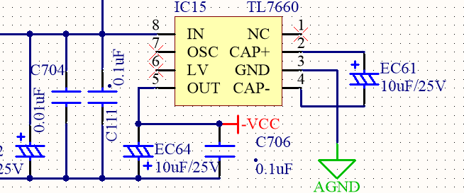

TL7660有使用問題詢問
1.以下電路圖是否正確,輸入+10輸出-10V
2.LV是否應該是空接?
在規格書上標寫著
For low-voltage operation (VIN < 3.5 V), LV should be tied to GND to bypass the internal series regulator. Above
3.5 V, LV should be left floating to prevent device latchup.
當輸入電壓大於3.5V時,LV必須空接對吧>
但官方回路這邊卻是GND
http://www.ti.com/lit/df/tidrrp4/tidrrp4.pdf
請問哪個設計方式正確??
3.7660如果本體有產生頻率問題,可以從哪個接腳去改變頻率變動?因為我的音頻電路靠近7660時,SN下降10DB多,遠離時回復。我猜認為7660本身會產生頻率干擾到,有辦法變動頻率嗎?或者如何抑制干擾?請問OSC腳位空接會正常嗎?
同樣使用PIN TO PIN的負壓別品牌的IC焊上去,沒有SN下降干擾問題,但這顆別家並沒有OSC跟LV腳位。
