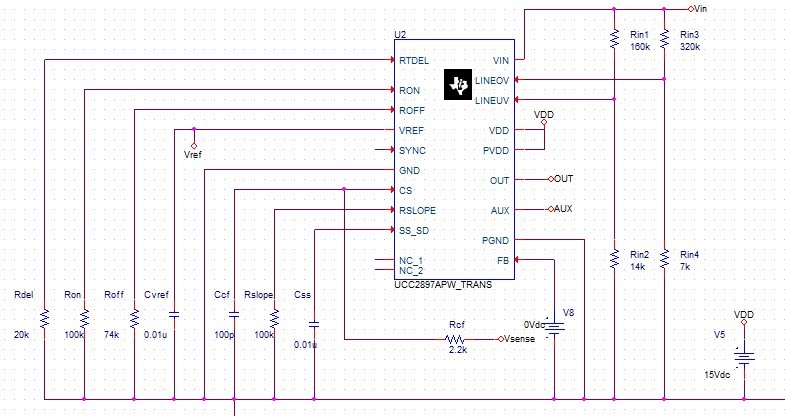

各位TI power专家:

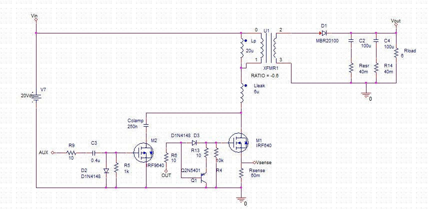

我的参数指标:我焊接了一个TI芯片UCC2897A控制的有源反激电路,输入电压是20V~50V,频率为200kHz,输出电压为12V,输出功率为24W,原边电感量为20uH,原边匝数是10匝,副边匝数6匝,磁芯材料是铁氧体PC40,用的EE30型磁芯和骨架,详细电路参数见下图。
现在我的实验室现象是:在低压输入20V,接负载电阻运行时,芯片工作在打嗝模式,输出电压上升到6V左右就立马开始下降到0,如下图所示。但在低压输入20V,空载运行时,感觉芯片正常工作,有30V左右的输出电压。可当我输入电压在高压输入(例如30-50V)时,芯片完全没有驱动脉冲。
输入20V,接额定负载电阻(通道1是芯片OUT引脚输出,通道3为输出电压波形)
输入20V,空载运行
另外,我还测试了CS引脚的电压,确实有超过0.75V的尖峰存在,如下图所示
通道1为芯片OUT引脚输出,通道3为CS引脚电压
我的疑问是:我不知道是什么原因造成了UCC2897A芯片进入了打嗝模式,不知道是什么触发了UCC2897A芯片的保护模式,并且LINEOV引脚电压最高情况下是1.04V左右,LINEUV引脚电压也是超过1.27V的。
不知道有没有可能是芯片PCB布板有问题;另外,我的变压器是自己手工绕制的,气隙也比较大,但我把这个变压器焊在UC3842控制的同样参数指标的反激电路上时,反激电路还是能正常工作的,我怀疑是不是因为自己手工绕制的变压器的工艺问题导致UCC2897A芯片处于了保护模式,所以无法正常工作。
请教下各位专家,遇到这种情况,该如何调试,有什么好的建议,请不吝赐教。

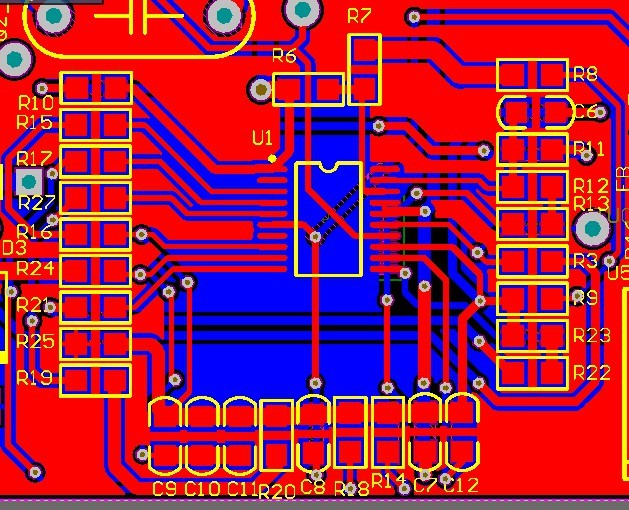

  • Hi
    在确认一下变压器设计。
    另外测试一下sense电阻的波形看是否保护了? (layout不好sense电阻noise导致的误保护)
  • Hi,Johnsin Tao

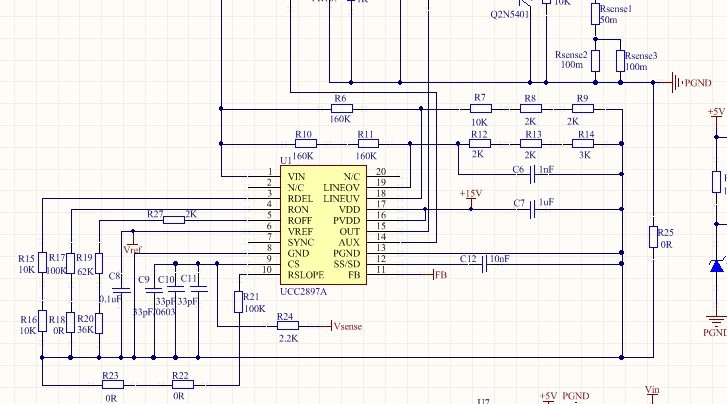

    我今天把EE30变压器换成了铁硅铝材质的RS080512型磁环,原边感量27uH,原边匝数19匝,副边感量10uH,副边匝数11匝,计算出的最大磁通密度为0.286T,而RS080125型磁环的饱和磁通密度为1000mT。所有,我觉得变压器应该是没问题的吧,因为我把这个磁环焊在另一套同样参数指标的UC38942控制的反激板子上,反激板子输出是12V,是没什么问题的。我测试过SC引脚电压,其上面是有noise,另外CS引脚电压达到接近0.5V,然后OUT驱动脉冲就关闭了。下面两张图分别是我的芯片引脚参数图和芯片的PCB图,麻烦你帮我看一看,是不是芯片PCB布局有问题。
