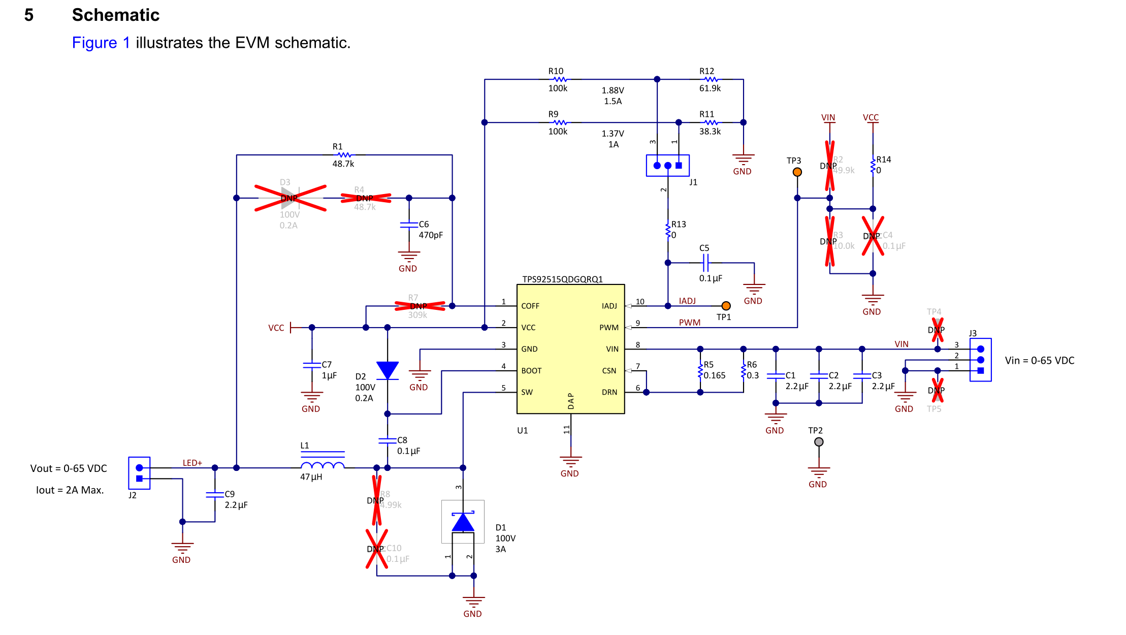

理论调节IADJ引进电压就可以实现输出不同电路,但是实际上输入电压6.23V,输出电压5.47V,调节IADJ电压在2.4V时,最大电流只有0.719A。这个是什么情况?
设计输入6.2V(可调),输出6V(单灯珠,灯珠额定电压6V),最大电流2A,我是用DA去调节IADJ引脚电压来实现不同电流输出。
还有一个现象是修改输入输出电压12V左右,跟换12V灯珠。当调节电流0.38左右的时候,灯就会闪烁,感觉有器件在开关,能听到声音…
Johnsin Tao 说:Hi按照这个电路,你设计输出电压以及电流是多少?
这是降压芯片啊,你把输入提高到7V,看下输出是否正常
另外你12转12当然不行啦,boot电容需要时间充电,所以会一闪一闪
Vental Mao 说:这是降压芯片啊,你把输入提高到7V,看下输出是否正常另外你12转12当然不行啦,boot电容需要时间充电,所以会一闪一闪
是的,提高电压可以增加输出电流,但频率提高和电压,Coff,Roff相关,我现在把输出电压波动调到100mv的范围之内,闪频好点了
