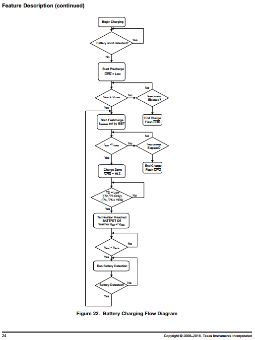

请问24页,figure 22中的充电流程图中,只有在预充阶段指示信号#CHG置0,充电完成后#CHG置1。紧接着重新充电时,#CHG并未重新置0。
那么,如果充完电后,过一会检测到电池电压变到了3.2V,那么是从预充阶段(Start Precharge #CHG = Low )开始呢,还是从快充阶段Start Fastcharge ,ICHARGE set by ISET开始?
如果从快充阶段Start Fastcharge ,ICHARGE set by ISET开始,#CHG岂不是一直为1,不会置0?
