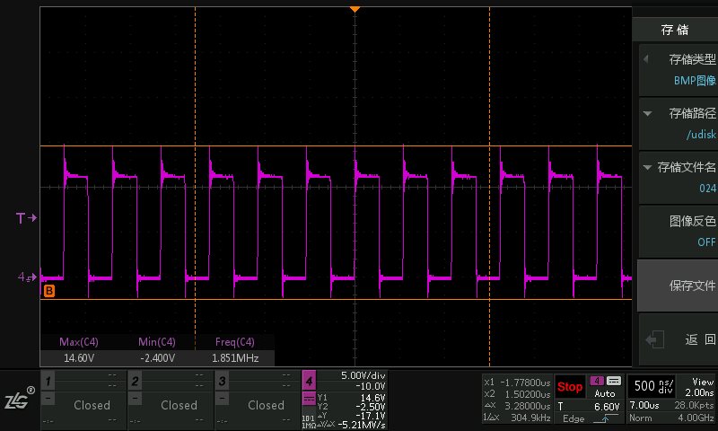

如上帖可能是测量导致,建议用最小环路进行测试,其次如果还存在,可以加RC吸收电路7573.RC Snubber.pdf
