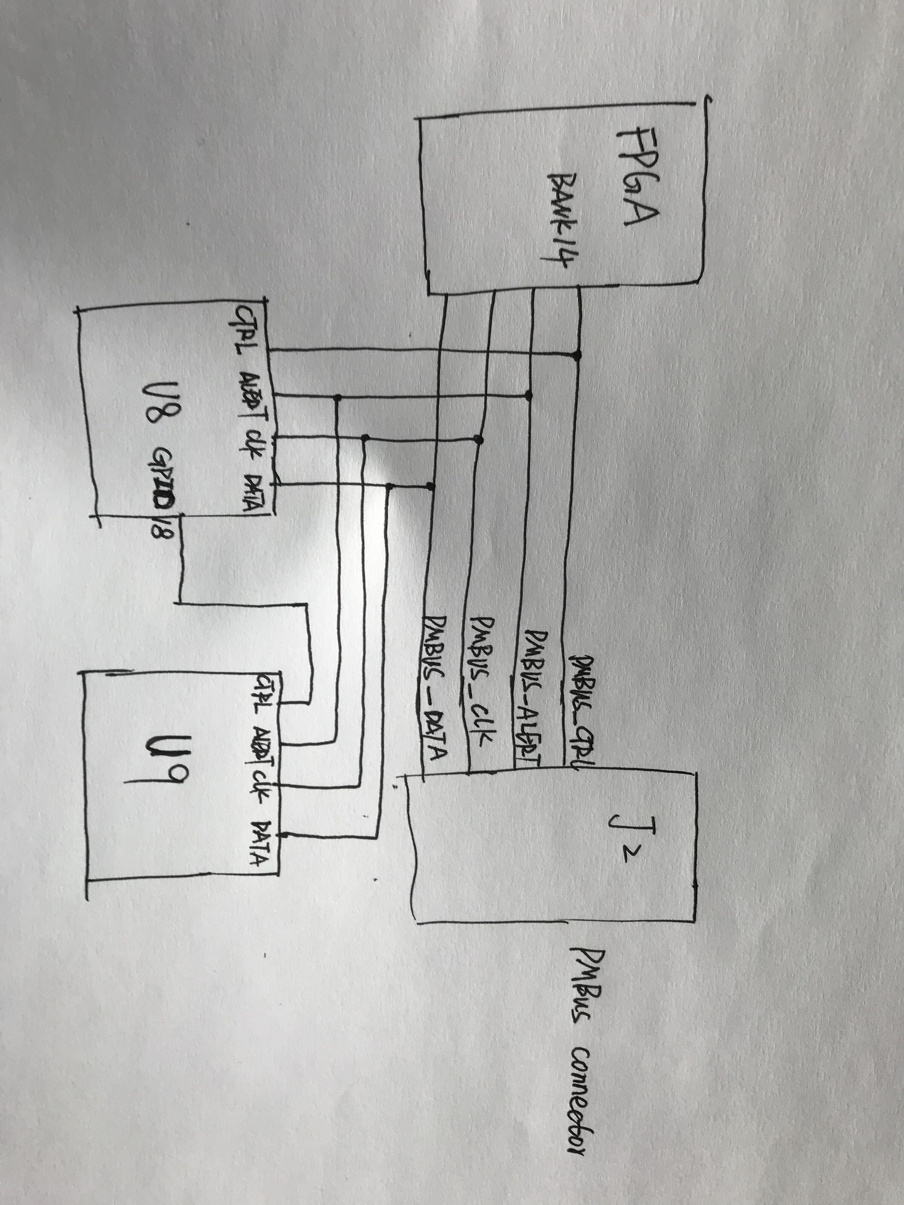

你好!我之前买了一个xilinx的AC701开发板,它的电源管理芯片用的是UCD90120A芯片,我查看了AC701板的原理图。我查看了PMbus连接器J2和FPGA、电源管理芯片U8、U9的连接关系。如下图所示:
当我使用Firmware & Configuration Download Tool对电源管理芯片UCD90120A进行配置时。是直接通过PMBUS连接器J2对U8U9进行配置呢?还是要经过FPGA的控制来进行配置?(根据它引脚连接关系,我不清楚配置过程FPGA参与了没有)。
由于我现在需要做一块板子,电源管理芯片用UCD90120A,现在想先做一个初板实现用USB-GPIO适配器连接到PC,用GUI软件配置UCD90120A,实现上电管理。我是只焊接UCD90120A芯片和PMbus连接器J2就可以了呢?还是需要再焊接一个FPGA芯片?
