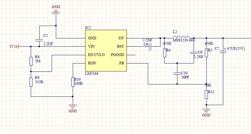

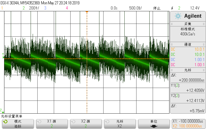

LM5164稳压输出12V波形不稳定
按做推荐电路和推荐PCB弄得板子,输出电容我已经试着加到220uF了,但是电压输出依旧不理想。
电路图:
电压输出波形图:
