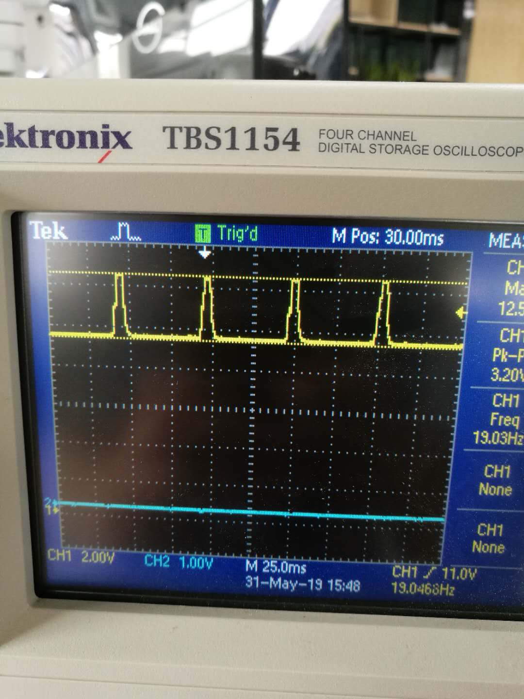

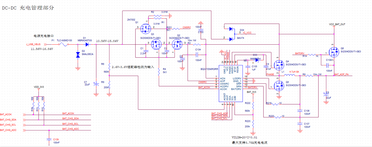

BQ24725,我按着官方资料进行一步一步排查,也没发现到底什么问题导致充电不上 ,麻烦帮我看一下什么原因会导致电池波形这样。
1.目前寄存器已设置好。
2.ILIM目前电压直接拉高到3.3V。
3.ACOK目前3.3V。
4.电路图中Q4的3脚电压12.5V左右,判断ACFET,RBFET已打开。
5.充电电压设置为16V,大于SRN的最高12.3V。
6.IC我摸手感并不热,肯定不会超过135。
7.电路图中R3 R8 R219 R220我也尝试过短路,也是输出下图示波器的波形

关于您的电路给您一下建议:
1) Use 1 MΩ instead of 3 MΩ for R2.
2) Use 100 pF instead of 100 nF for C139.
3) Add a 10 Ω resistor and a 1 µF capacitor to VCC to form a low-pass filter, as shown in the typical application diagram given in the datasheet.
