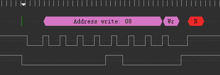

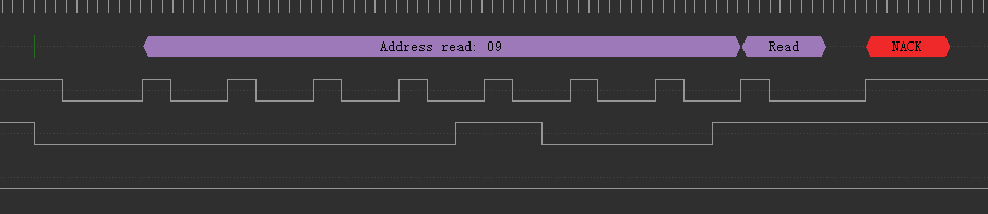

BQ76920 iic 无响应问题啊 IIC时钟无ACK,弄了几天了,发现不管是读还是写都在写入地址后都是NACK,无法进行下一步操作
这个IIC需要上拉嘛?
下面是我用逻辑分析仪抓包
